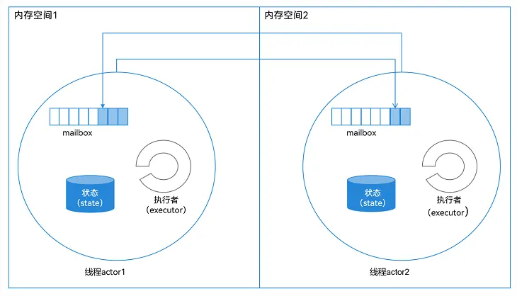

基于消息传递的并发模型中,并发线程的内存相互隔离,需要通过通信通道相互发送消息来进行交互。典型的基于消息传递的并发模型一般有两种:CSP和Actor。 CSP(Communicating Sequential Processes,通信顺序进程)中的计算单元并不能直接互相发送信息。需要通过通道(Channel)作为媒介进行消息传递:发送方需要将消息发送到Channel,而接收方需要从Channel读取消息。与CSP不同,在Actor模型中,每个Actor可以看做一个独立的计算单元,并且相互之间内存隔离,每个Actor中存在信箱(Mail Box),Actor之间可以直接进行消息传递,如下图所示: Actor消息传递示意图 image.png
CSP与Actor之间的主要区别:
Actor需要明确指定消息接收方,而CSP中处理单元不用关心这些,只需要把消息发送给Channel,而接收方只需要从Channel读取消息。 由于在默认情况下Channel是没有缓存的,因此对Channel的发送(Send)动作是同步阻塞的,直到另外一个持有该Channel引用的执行块取出消息,而Actor模型中信箱本质是队列,因此消息的发送和接收可以是异步的。 典型的基于消息传递的并发模型的程序语言有:Dart、JS和ArkTS。OpenHarmony中Worker和TaskPool都是基于Actor并发模型实现的并发能力。

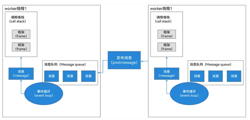

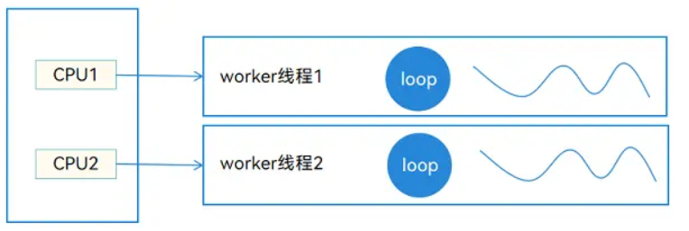

基本概念和运作原理 OpenHarmony中的Worker是一个独立的线程,基本概念可参见 TaskPool和Worker的对比 。Worker拥有独立的运行环境,每个Worker线程和主线程一样拥有自己的内存空间、消息队列(MessageQueue)、事件轮询机制(EventLoop)、调用栈(CallStack)等。线程之间通过消息(Massage)进行交互,如下图所示: image.png

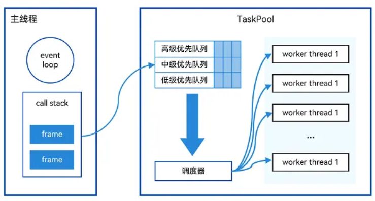

基本概念和运作原理 相比使用Worker实现多线程并发,TaskPool更加易于使用,创建开销也少于Worker,并且Worker线程有个数限制,需要开发者自己掌握,TaskPool的基本概念可参见 TaskPool和Worker的对比 。TaskPool作用是为应用程序提供一个多线程的运行环境。TaskPool在Worker之上实现了调度器和Worker线程池,TaskPool根据任务的优先级,将其放入不同的优先级队列,调度器会依据自己实现的调度算法(优先级,防饥饿),从优先级队列中取出任务,放入TaskPool中的Worker线程池,执行相关任务,流程图如下所示: image.png
TaskPool有如下的特点:
轻量化的并行机制。 降低整体资源的消耗。 提高系统的整体性能。 无需关心线程实例的生命周期。 可以使用TaskPool API创建后台任务(Task),并对所创建的任务进行如任务执行、任务取消的操作。 根据任务负载动态调节TaskPool工作线程的数量,以使任务按照预期时间完成任务。 可以设置任务的优先级。 可以设置任务组(TaskGroup)将任务关联起来。
