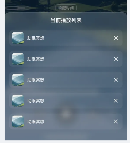

    小白求助!!!半模态(bindsheet)窗口如何实现半透明背景,可以模糊看到下一层
    yu666 显示全部楼层 发表于 2025-2-24 15:01:49
    具体需要实现的效果如下所示:
    代码如下所示:“
    .bindSheet($$this.isShow, this.listPage(), {
          height: 350,
          showClose: false,
    具体半模态的内容实在自定义组件listPage里面写的,应该怎么改?

    沙发 发表于 2025-2-24 20:14:34
    很简单啊,bindsheet有个属性backgroundColor,你设置成透明背景就行了!
          height: 350,
          showClose: false,
          backgroundColor: "#aa3579ff"
