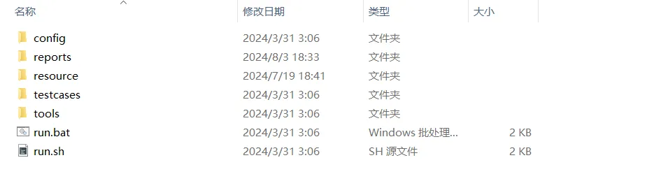

  1. 解压生成acts目录,如下图所示:

  1. 进入acts目录下,直接执行run.bat,并查看对应的设备信息,如下图所示
  2. 界面启动后,输入用例执行指令,全量执行
