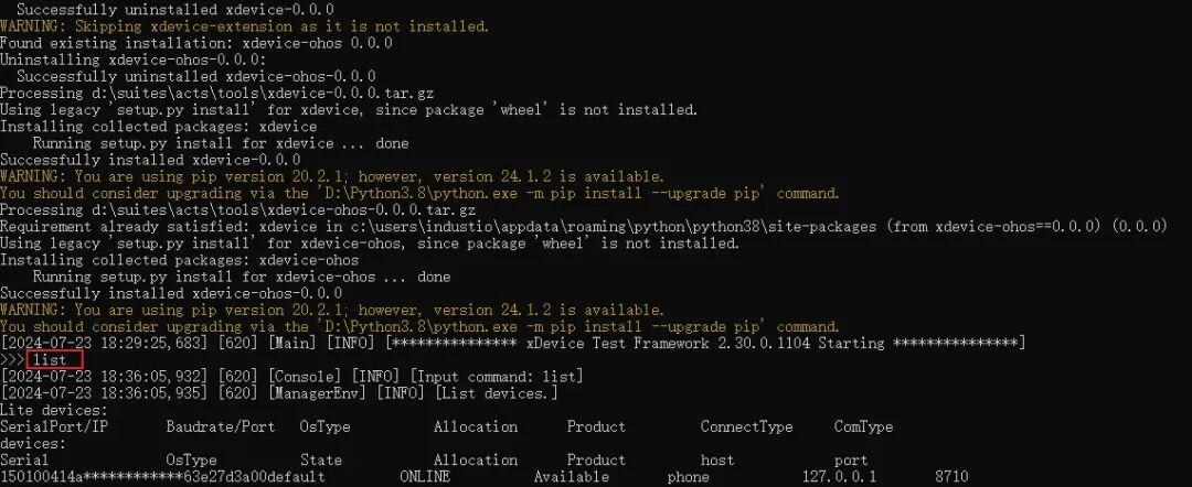

四、执行兼容性测试套件****
  1. 进入acts目录下,直接执行run.bat,并查看对应的设备信息,如下图所示:图片
  2. 界面启动后,输入用例执行指令,全量执行
run acts
