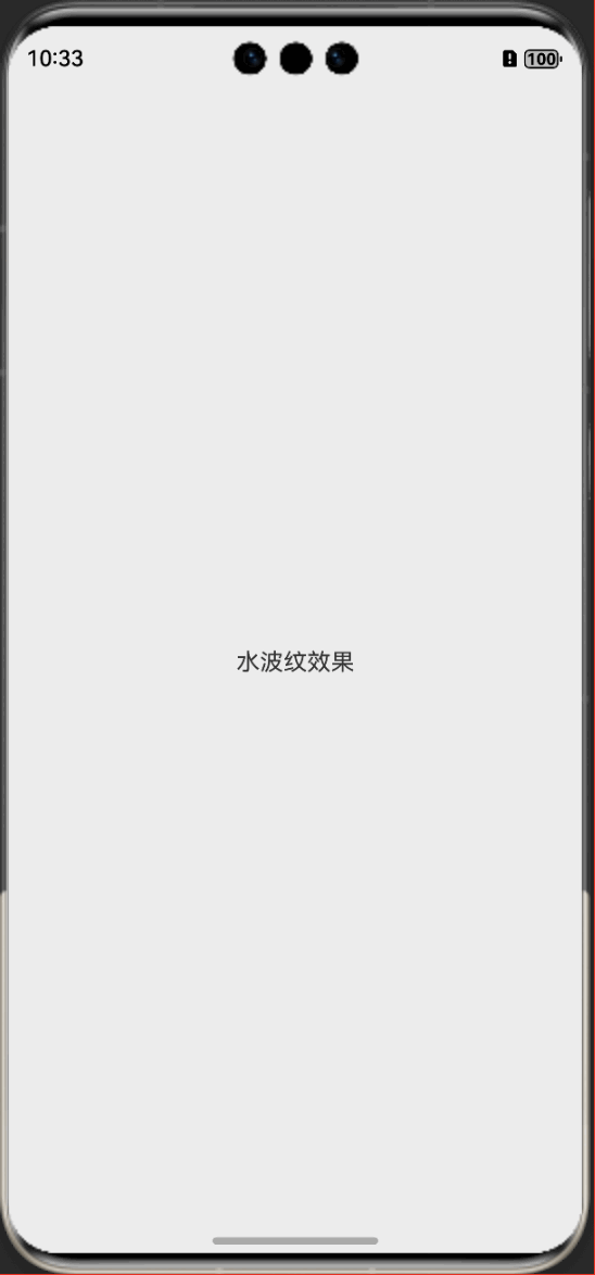

最终效果预览
我们将实现以下功能:
  • 点击屏幕任意位置,在点击处生成一个水波纹
  • 触摸并滑动屏幕,波纹会实时跟随手指位置生成
  • 波纹从小到大扩散,同时逐渐消失
  • 波纹颜色随机变化,增加视觉多样性
