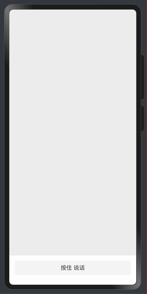

一、基础布局实现
首先,我们需要创建基本的界面布局,模拟微信聊天界面的结构。
@Entry
@Component
struct WeChatRecorder {
  build() {
    Column() {
      // 聊天内容区域(模拟)
      Stack({ alignContent: Alignment.Center }) {
      .layoutWeight(1)
      // 底部输入栏
      Row() {
        // 录音按钮
        Text('按住 说话')
          .fontSize(16)
          .fontColor('#333333')
          .backgroundColor('#F5F5F5')
          .borderRadius(4)
          .textAlign(TextAlign.Center)
          .width('100%')
          .height(40)
          .padding({ left: 10, right: 10 })
      .width('100%')
      .backgroundColor(Color.White)
      .expandSafeArea()
      .padding({ left: 15, right: 15, top: 15 })
      .border({ width: { top: 1 }, color: '#E5E5E5' })
    .width('100%')
    .height('100%')
    .backgroundColor('#EDEDED')
    .expandSafeArea()
这一步我们创建了一个基本的聊天界面布局,包含两部分:
  1. 顶部聊天内容区域:使用Stack布局,目前为空
  2. 底部输入栏:包含一个"按住 说话"按钮

              // 移动时,检测是否上滑到取消区域
              const moveDistance = this.touchStartY - event.touches[0].y
              this.isCancel = moveDistance > this.cancelThreshold
            } else if (event.type === TouchType.Up || event.type === TouchType.Cancel) {
              // 松开或取消触摸时,结束录音
              this.stopRecording()
      .width('100%')
      .backgroundColor(this.isRecording ? Color.Transparent : Color.White)
      .expandSafeArea()
    .width('100%')
    .height('100%')
    .expandSafeArea()
拓展与优化
以上是基本的实现,如果想进一步优化,可以考虑:
  1. 真实的录音功能:使用HarmonyOS的媒体录制API实现实际录音
  2. 声音波形实时变化:根据实际录音音量调整波形高度
  3. 振动反馈:在录音开始、取消或发送时添加振动反馈
  4. 显示已录制的语音消息:将录制好的语音添加到聊天消息列表中
  5. 录音时长限制:添加最长录音时间限制(如微信的60秒)
总结
通过这个教程,我们从零开始实现了类似微信的语音录制动画效果。主要用到了以下技术:
  1. HarmonyOS的ArkUI布局系统
  2. 状态管理(@State)
  3. 触摸事件处理
  4. 定时器和动画
  5. 条件渲染
  6. 组件生命周期处理
这些技术和概念不仅适用于这个特定效果,还可以应用于各种交互设计中。希望这个教程能帮助你更好地理解HarmonyOS开发,并创建出更加精美的应用界面!
