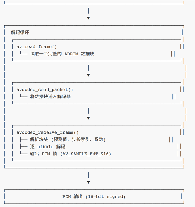

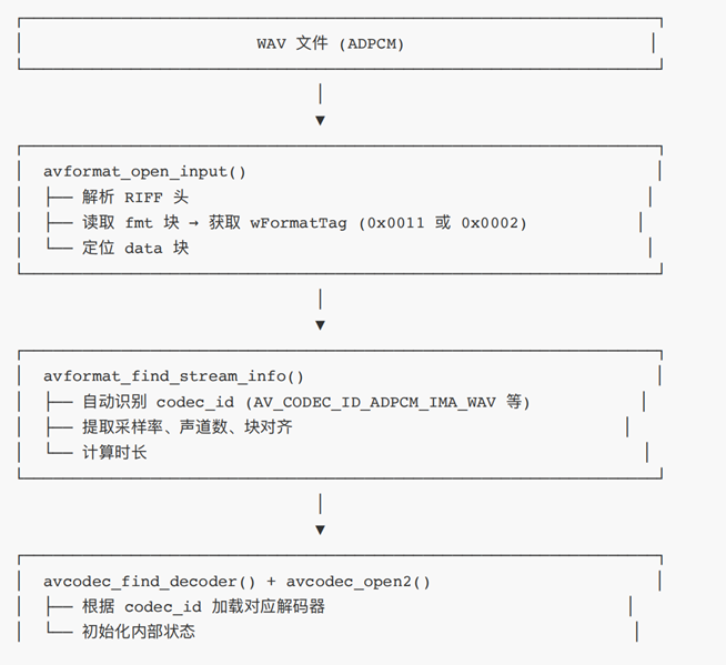

FFmpeg实战:完整解码流程
  1. 解码流程图

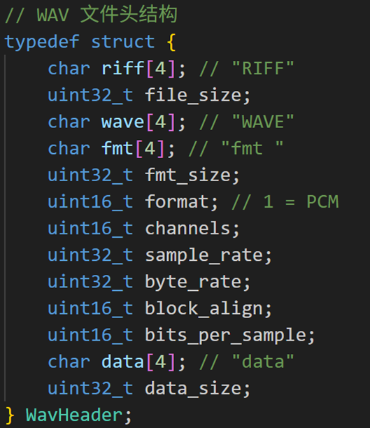

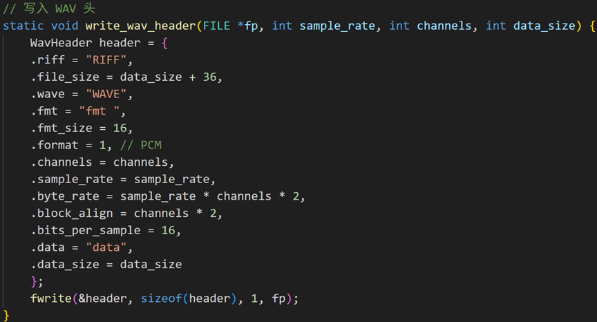

  • WAV文件头
  • 循环解码
