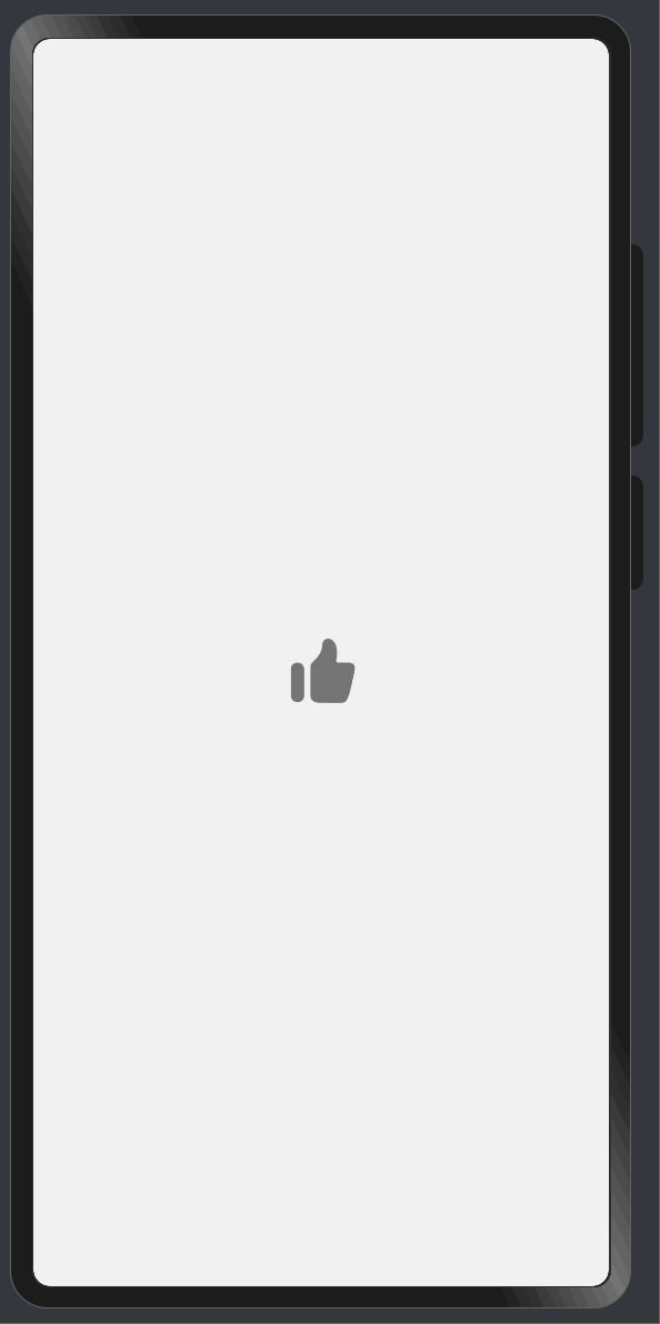

一、基础布局实现
首先,我们需要创建基本的界面布局。这一步非常简单,只需要放置一个点赞图标。
@Entry
@Component
struct BilibiliLike {
  build() {
    // 使用Stack布局,使元素居中对齐
    Stack({ alignContent: Alignment.Center }) {
      // 点赞图标
      Image($r('app.media.ic_public_like'))
        .width(50) // 设置图标宽度
        .aspectRatio(1) // 保持宽高比为1:1
        .objectFit(ImageFit.Contain) // 设置图片适应方式
    .width('100%') // 容器占满宽度
    .height('100%') // 容器占满高度
    .backgroundColor('#f1f1f1') // 设置背景颜色为浅灰色
这一步实现了最基础的布局,我们使用了Stack布局使元素居中,并添加了一个点赞图标。点赞图标大家可以去 iconfont.cn 平台下载一个,通过 $() 函数导入资源 $r('app.media.ic_public_like')。
