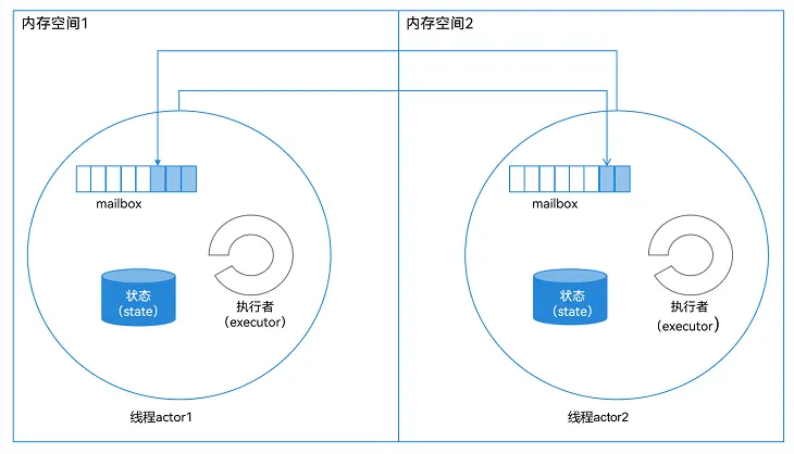

**基于消息传递的并发模型中,并发线程的内存相互隔离,需要通过通信通道相互发送消息来进行交互。典型的基于消息传递的并发模型一般有两种:CSP和Actor。**
CSP(Communicating Sequential Processes,通信顺序进程)中的计算单元并不能直接互相发送信息。需要通过通道(Channel)作为媒介进行消息传递:发送方需要将消息发送到Channel,而接收方需要从Channel读取消息。与CSP不同,在Actor模型中,每个Actor可以看做一个独立的计算单元,并且相互之间内存隔离,每个Actor中存在信箱(Mail Box),Actor之间可以直接进行消息传递,如下图所示:
Actor消息传递示意图

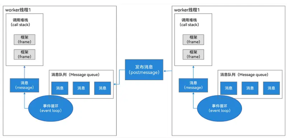

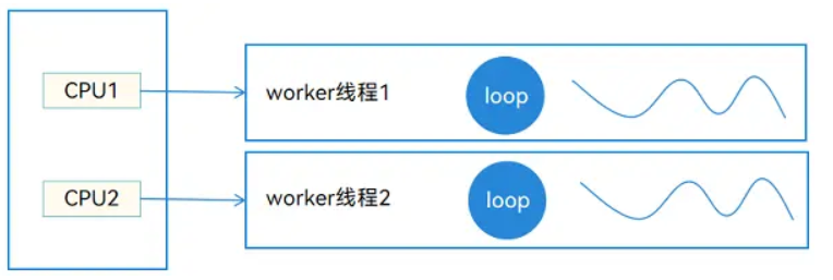

OpenHarmony中的Worker是一个独立的线程,基本概念可参见 TaskPool和Worker的对比 。Worker拥有独立的运行环境,每个Worker线程和主线程一样拥有自己的内存空间、消息队列(MessageQueue)、事件轮询机制(EventLoop)、调用栈(CallStack)等。线程之间通过消息(Massage)进行交互,如下图所示:
![image.png](https://dl-harmonyos.51cto.com/i ... ess=image/watermark,size_14,text_QDUxQ1RPIOm4v-iSmeW8gOWPkeiAheekvuWMug,color_FFFFFF,t_30,g_se,x_10,y_10,shadow_20,type_ZmFuZ3poZW5naGVpdGk=,x-oss-process=image/resize,m_fixed,w_1184/format,webp,image/resize,w_820,h_485)
Worker线程并发示意图
![image.png](https://dl-harmonyos.51cto.com/i ... ess=image/watermark,size_14,text_QDUxQ1RPIOm4v-iSmeW8gOWPkeiAheekvuWMug,color_FFFFFF,t_30,g_se,x_10,y_10,shadow_20,type_ZmFuZ3poZW5naGVpdGk=,x-oss-process=image/resize,m_fixed,w_1184/format,webp,image/resize,w_764,h_257)

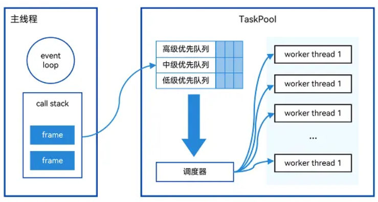

相比使用Worker实现多线程并发,TaskPool更加易于使用,创建开销也少于Worker,并且Worker线程有个数限制,需要开发者自己掌握,TaskPool的基本概念可参见 TaskPool和Worker的对比 。TaskPool作用是为应用程序提供一个多线程的运行环境。TaskPool在Worker之上实现了调度器和Worker线程池,TaskPool根据任务的优先级,将其放入不同的优先级队列,调度器会依据自己实现的调度算法(优先级,防饥饿),从优先级队列中取出任务,放入TaskPool中的Worker线程池,执行相关任务,流程图如下所示:
![image.png](https://dl-harmonyos.51cto.com/i ... ess=image/watermark,size_14,text_QDUxQ1RPIOm4v-iSmeW8gOWPkeiAheekvuWMug,color_FFFFFF,t_30,g_se,x_10,y_10,shadow_20,type_ZmFuZ3poZW5naGVpdGk=,x-oss-process=image/resize,m_fixed,w_1184/format,webp,image/resize,w_739,h_396)
