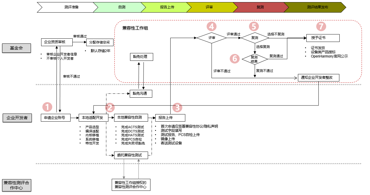

# 1 测评流程概述
OpenHarmony设备兼容性测评的流程。
![](https://compatibility.openharmon ... 7f3b0adba994937a1d4)
兼容性测评主要步骤如下:
**步骤 1** 申请OpenHarmony兼容性测评的企业(以下简称“申请方”)在[开放原子开源基金会](https://legacy.openatom.cn/register)网站申请企业帐号。
**步骤 2** 申请方从Gitee平台获取代码进行适配开发;从[OpenHarmony官网兼容性XTS专区](https://www.openharmony.cn/systematic?tab=xts)获取兼容性测试套件并在本地测试执行,自测试完成后,申请方可获取测试报告;从[OpenHarmony官网兼容性PCS专区](https://www.openharmony.cn/certification/document/pcs)获取PCS自检表并填写PCS自检表;如需申请失败项豁免,请前往OpenHarmony兼容性平台进行豁免申请,获取豁免结果;兼容性测试与PCS自检也可委托兼容性工作组授权的[兼容性测评合作中心](https://www.openharmony.cn/certification/cooperationCenter "兼容性测评合作中心")进行。
**步骤 3** 申请方首次申请测试报告评审时,应签署OpenHarmony兼容性平台所示《OpenHarmony兼容性协议》及《OpenHarmony兼容性平台隐私声明》;申请方上传测试报告、PCS自检表和镜像到OpenHarmony兼容性平台,申请方还应在上传测试报告同时向OpenHarmony兼容性工作组寄送产品样品。
**步骤 4** OpenHarmony兼容性工作组收到申请方上传的测试报告和产品样品后进行测评,并给出测评结果。若测评通过,则进入步骤5;若测评不通过,则OpenHarmony兼容性工作组将通知申请方进行整改。
**步骤 5** 若步骤4测评通过,则OpenHarmony兼容性工作组将按需启动复测流程。如未被选中复测,则申请方通过本次OpenHarmony兼容性测评。如被选中复测,则复测所用的兼容性测试套件包将由OpenHarmony兼容性工作组上传至平台。申请方自OpenHarmony兼容性平台下载前述复测套件包并在本地执行,生成复测报告后上传到OpenHarmony兼容性平台。
**步骤 6** OpenHarmony兼容性工作组对申请方复测报告进行评审,若复测评审通过,则本次OpenHarmony兼容性测评通过;若复测评审不通过,OpenHarmony兼容性工作组将通知申请方整改。
**步骤 7** OpenHarmony兼容性测评通过后,开放原子开源基金会将发放证书,在OpenHarmony官网进行展示,并授权申请方在其设备类OpenHarmony兼容产品及其包装、营销材料上使用OpenHarmony兼容性标识。
